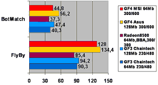

UT2003
За тази игра се изговори достатъчно много,така че без да коментирам:
UT2003, 2136 version
Benchmark 1024x768, OpenGL
Не случайно при старта се появява логото на NVIDIA - просто играта е изкована за тази карта, както и доста други геймки. Искренно се надявам,че в скоро време Ати ще пусне оптимизирани UT2003 драйвери... Независимо от това са ви необходими поне 512Мб РАМ и резолюция 800х600 за да се насладите пълноценно на играта - това и е една от първите игри, в които 128Мб рам на графичния контролер оказват значение явно. В нета има не макло прегледи на UT2003, но поне мен те ме озадачават със странните си резултати от сорта на 25 кадъра със 4200 примерно в режим Benchmark..

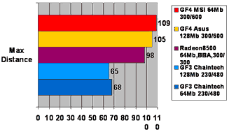

Dronez
Това е една доста популяра игра, за съжаление не и в България - само 2 месеца след излизането си вече беше Gold. У нас е по-познат бенчмарка към играта:DronezMark:
Dronez, DronezMark
1024x768, 32bit max settings, DX 8.0 support
Играта наистина поддържа всички ДХ8 благини, като в същото време изглежда възхитително и върви прекрасно - резултатите сами говорят за себе си - 8500 е рамо до рамо с 4200, а Gf3 показва сравнително ниска производителност - все пак филрейта и бързите шейдери си казват думата.

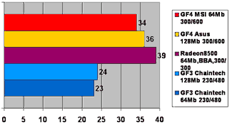

Morrowind
От известно време е налице и expansion на играта, точно него съм използвал за целта.
В интерес на истината тази игра не е популярна в България, може би поради езиковата бариета (за разлика от Quake 3 тук се чете повечко - това е доста тежко RPG с приблизително 3000 куеста), може би поради системните и изисквания... Общо взето ако искате да проверите колко ви е лабава машината пуснете си Morowind - на мах детайли е точно като алфата на Doom3, заради това съм тествал на default settings, което е може би наполовина от мах, тъй като не участват shadows И въпреки всичко играта има забележители показатели: RPG на годината,най-продаваната за годината, Dual Platinium итн...
Morrorwind: The Tribunal, scene Godsearch, Fountain
1024x768, 32bit, Pixel Shander on, default video settings
Трябва да спомена,че тези резултати ме изненадаха силно,и за това съм ги проверявал 2 пъти, но явно тук Ати 8500 е царя - дори без frame counter веднага се набива на очи разликата м/у GF3 и 8500 играейки.. Все пак тук на нивата са огромни, на сцена се падат къмто 100 000 полигона, а и допълнително Pixel shaner 1.4 на всяка крачка..въпреки това аз не очаквах толкова слаби резултати от 4200
