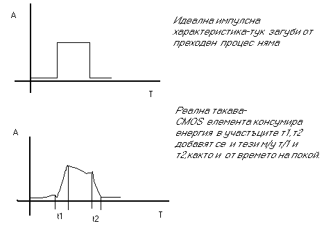

Цифрите сами говорят за себе се...но защо тактовата честота и броя транзистори са определящ фактор? Съвременните ИС са на базата на т.нар.MOS(метал-окис-полупроводник) технологии-респективно CMOS,SIPMOS,VMOS….
Налагането на тези технологии в лог.елементи се дължи на факта,че те практически нямат консумация в устойчиви състояния 1 и 0-при идеализиране на елементите тяхната консумация е 0,да,но не така за съжаление стоят нещата в реални условия,особенно при днешните работни честоти,достигащи до гигахерци:имайки предвид този факт и броя(22 млн!) на транзисторите в Атлон архитектурата,един Дурон 1000 отдава приблизително 60 Вата топл.мощност-в същото време П3-933 около 28 вата....ех....красота :-) -положението се влошава още повече,когато процесора е @1000-тъй като той не е изчислен да работи на тая честота,амплитудно-честотната му характеристика се влошава,от там и времената т1 и т2 нарастват и консумацията заедно с тях-респективно греенето.
