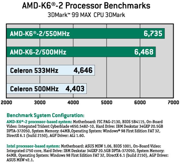

ТЕСТОВИ РЕЗУЛТАТИОбзорни тестове има достатъчно по големите сайтове за хардуер. Тук прилагам само три теста, публикувани и на фирмения сайт на AMD. Този материал няма за цел да доказва примерно, колко умопомрачително бързи са тези процесори. Основната тема е как да се запазят инвестициите в компютри със socket 7/ super 7, без големи разходи. Които желае да постигне качествен скок в производителността трябва да прибегне до покупката на нова дънна платка и процесор Duron, Athlon, Celeron 2 или Pentium 3 Coopermine. Ако сте разочаровани, съжалявам, но това е положението.
