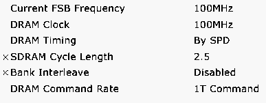

От VIA дадоха интересен отговор на настройката на AMD "super bypass" с тяхната "DRAM Command Rate" но без качествена памет, която да издържа еднотактова командна линия, функцията е почти безмислена. Все пак 266Mhz DDR RAM с 64МВ-ови чипове на модулите(те притежават 4-way BANK INTERLEAVE по default ),CAS Latency Time 2 (не 2.5 като моята),които ще работят дотатъчно стабилно при включен 1Т Соmmand,вече са реалност, но тяхното поевтиняване ще дойде едва с появата на 333Mhz DDR RAM( и това вече е факт!).Освен показаните настройки,след обновяването на BIOS-а се добавя и настройката DRAM SPEED: Slow/Normal/Fast/Faster/Fastest и точно тя доведе до високите стойности в SisoftSandra memory benchmark.По-долу са изредени и спецификациите на самата дънна платка.

 Със задоволство ще отбележа невероятните възможности за overclock на 75DRV.  Промяната на множителя на процесора става чрез DIP-ключета на дъното, а останалите настройки (промяна на волтажа от 1.1 до 1.85V cъс стъпка 0.025V, промяна на FSB от 100 до 200MHz), освен по този начин се извършват и през BIOS. Настройките CPU/CHIP/PCI/AGP Skew adjust са достъпни през BIOS. Възможност за промяна на напрежението на чипсета няма, но той(дори и без вентилатор,макар аз да добавих такъв) е изключително стабилен при високи честоти. Интересна функция е Red Storm Overclocking - автоматично повишаване на FSB от BIOS, която ви спестява досадното(за някои:-))търсене на стабилна честота,като при достигане на максималната за процесора (за определения от вас множител и волтаж), рестартира компютъра на последната стабилна стойност. При мен спъващ overclocking-a фактор се оказа PCI шината, която при стойности над 37MHz (149FSB) блокираше харддиска ми,а самия процесор (AthlonT-bird 1GHz ARGA......или нещо такова) позволяваше стойности до около 1250MHZ(искаше ми се AXIA,но...). Red Storm добавя около 100-130MHz над default честотата(и затова работих при максимум 1120MHz). Интересна е и възможността за промяна на напрежението на DDR паметта от 2.5 до 2.7V с джъмпери на дъното, което помага за постигане на стабилна работа при честоти над 266MHz.
