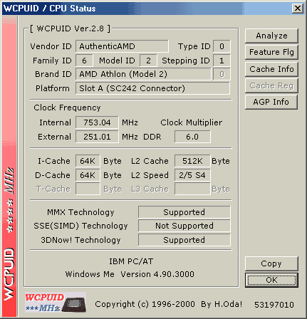

Това е второто подред дъно за Athlon, което тестваме. Имайки предвид отличната стабилност на първото дъно - К7Pro и репутацията на Abit бях убеден, че единствения проблем тук ще е максималната честота, която ще изстискаме. Ама не било така. Два дена настройки, 4 пъти преинсталиране на операционната система и много, много скъсани нерви. Е това беше първото ми впечатление от Супердъното AbitKA7. Няколко пъти бяхме на границата да се предадем, да обявим че проблемът е в бройката и да искаме друга. Най-неприятното беше, че няма повтаряща се грешка - веднъж дъното работи идеално, друг път се скапва безпричинно, трети път не ще да рестартира... - никаква логика. Веднъж даже Windows-a си загуби твърдия диск??? :) И така до една блаженна сутрин, в която при редовната проверка на страницата на Abit се появи нов биос. Основният проблем, който  фиксира новата версия, е несъвместимостта с Matrox G400. За съжаление - точно картата, с която разполагахме за тестове. Ами така е - бедна база - работи за тоя, що духа. Ако имахме друга карта под ръка, нямаше да загубим два дни. След флашването на биоса изведнъж, като с магическа пръчка всички проблеми изчезнаха. Все пак не смятам, че това омаловажава проблема. Много хора имат мнението, че Abit е една малка, жълта фирма, непроизвеждаща особено качествени дъна. Винаги съм бил яростен противник на това твърдение - каквото и да си говорим, Abit са супер. Ама представяте ли си Asus да знаят, че има проблем със съвместимостта на тяхно дъно и друг хардуер и 3 месеца да не го оправят? Редно беше поне да е официално написано. Ами хората с Matrox-и, които са си купили Abit KA7 през май??? Какво са правили 3 месеца? И другата ми забележка - има редица реномирани сайтове, пишещи за хардуер - визирам Anandtech, Tomshardware и други от сорта. Във всички обзори стабилността на Abit KA7 е оценена много високо. Ами как няма да е - всички тестове са правени с GeForce. Определено глупав начин на мислене - сигурен съм, че както в България, така и по целия свят и Matrox, и TNT2 са все още много по-разпространени видеокарти. Ми тествайте и с тях!!! А върхът на глупостта - черно на бяло в обзора на Anandtech написано, че Abit KA7 поддържа VC памет. Срам и резил, довел ме до смяна на дъното (докато тествах Abit KA7 реших да си го купя - добре, че после ми го подмениха). Но за това по-късно. Сега да се върнем на дъното. След смяната на биоса потвърди всичките ми очаквания, даже ги надмина. За всеки случай, изкопахме от дълбоките резерви една TNT2-ка и един Savage4 - работят идеално, както и Matrox-а след ъпдейта. Дъното предлага най-пълния набор от слотове - 4 DIMM-a, 6 PCI, 1 ISA, както и хардуерен мониторинг на системните параметри. Единствено, както и при MSI K7Pro, и тук липсва AMR слот. Определено биосът на Abit KA7 разполага с най-пълните настройки - всичко, което може да си пожелаете. Ще се спра на няколко големи хитрини, включени в него, помагащи ви да изстискате максимума от своя процесор. На първо място, в новия биос е включена опция за смяна на делителя на кеша - отпада необходимостта от използването на полуработещи програмки. Друга важна опция е възможността да прибавяте от 1 до 28Mhz на стъпка през 1Mhz към шината на процесора, без това да влияе на другите устройства - памет, PCI, AGP ... Много ценна опция, ако разполагате с хубав процесор и недотам читави други компоненти. През биоса имате възможност да сменяте I/O (от 3.3 до 3.9V на стъпки от 0.1 волт) и core волтажа. От Abit официално е обявено, че core волтажа може да се вдига до 2.05V. Чист рекламен трик. Да, може ако имате Athlon 1Ghz. Истината е, че може да вдигате волтажа максимум до 0.2V над нормалното му напрежение на стъпки от 0.05V. Тоест, за Athlon 600Mhz максимумът е 1.8V. Да си призная - напълно достатъчно е. Честотата на шината може да се вдига на малки стъпки - 100,101,103,105,107,110,112,115,117,120,122,125,127,133.....155Mhz. Ако вашият праг на стабилна работа е примерно 119Mhz, пускате шината на 117Mhz и добавяте 2Mhz само за процесора. Ако след настройка компютърът ви не пали, не е необходимо да го отваряте и търсите Cmos джъмпера. Помислено е и чрез задържане на Insert бутона при стартиране връщате последните работещи настройки. Дъното е с новия чипсет KX133. Затова поддържа както и 4x, така и PC133. За съжаление, поддръжка на VCM няма. Реализацията на PC133 поддръжката не е направена по най-удачния начин. Вместо нормалното Dram Clock = Host Clock +/-33Mhz, тук имаме  Dram Clock = Host Clock +/- PCI Clock. Въпреки твърденията на фирмата, че при скорост по-висока от 133Mhz, паметта се ограничава на 133Mhz, това не е вярно. Паметта работи точно по тази формула. И какво се получава - пускате PC-то на шина 120Mhz и имате PC133 SDRAM. Имате два възможни клока за паметта - Host Clock - така ще работи на 120Mhz и няма да я използвате пълноценно или Host Clock + PCI Clock = 120+40=160Mhz - така най-вероятно хич няма да работи.
Софтуерът, идващ с дъното е още по-беден от идващия с MSI-ското дъно. Освен драйверите има някакъв ужасяващо грозен и неверен Via Hardware Monitor. Не си струва да се говори. Документацията е на необходимото ниво със дебела 100-тина страници книжка с подробни описания. Не се притеснявайте от превключвателя на дъното - съдържа 8 ключета, но работят само 4. Не забелязах идея от използването му - служи за промяна на честотата на шината, но дали от ключетата, дали от биоса - резултатите и стабилността са еднакви. Дотук май отделих повече място за неприятни, отколкото за приятни неща. Е, време е нещата да се променят. Какво постигнахме - абсолютно стабилна работа на дъното при честота 6х125=750MHz, като всички настройки на паметта бяха на минимум оптимизация, core волтажа 1.75V, I/O волтажа 1.4V  и използвахме Acorp радиатор с два 6000-оборота вентилатори. Сменихме и делителя на кеша от 1/2 на 2/5.
Температурата на процесора се качва максимум до 42 градуса - при нормални настройки - 600Mhz температурата е 36-37 градуса. Другият вариант на стабилна работа е 6х115=690MHz, като всички настройки на паметта са максимално оптимизирани, core волтажа 1.7V, I/O волтажа 1.3V  и използваме Acorp радиатор с един 6000-оборота вентилатор. Температурата на процесора се качва максимум до 40 градуса. Разгледайте внимателно тестовете по-долу - оказва се, че на 690Mhz с изпържена SDRAM производителността е приблизително равна на тази на 750Mhz с минимална оптимизация на паметта. Оказва се, че ако нямате по-качествена памет, няма никакъв смисъл да вдигате над 690Mhz. С това дъно успях да постигна впечатляващ за тестващата карта (Matrox G400) Quake 3  резултат - 139.2fps.
Замайващите фреймове са постигнати при 640х480@16 бита, всички ефекти - изключени, vertex, геометрични детайли - medium, детайли на текстурите - едно ниво под normal настройките, без звук, с процесор пуснат на 133х6@800Mhz. Като цяло - изключително впечатляващ резултат, мисля, че по-висок не съм виждал. Бих се спрял и по-подробно на него, но не си струва - при 800Mhz, компютърът забива най-много след 8 минути работа - явно конвенционалните охладители не са достатъчни за такъв режим на работа.
