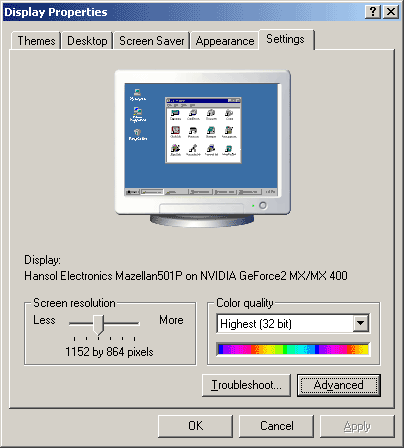

Стандартните за всяка видеокарта Display Properties.

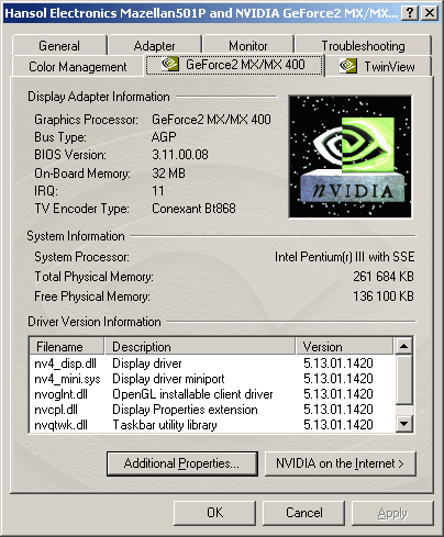

Тук виждате стандартния GeForce2 панел.

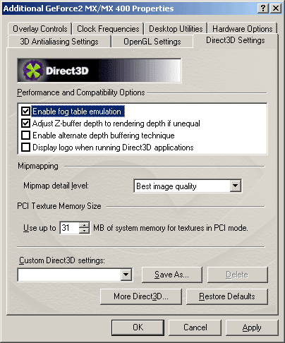

Direct3D контролен панел.

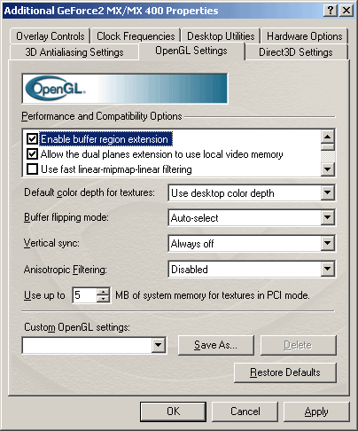

OpenGL контролен панел.

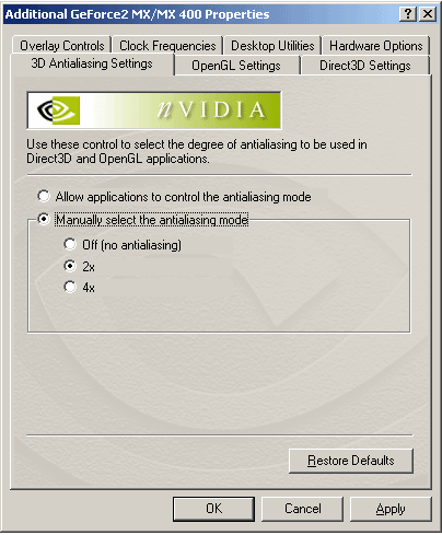

Нивата на FSAA (Full Screen AntiAlasing) се избират лесно.

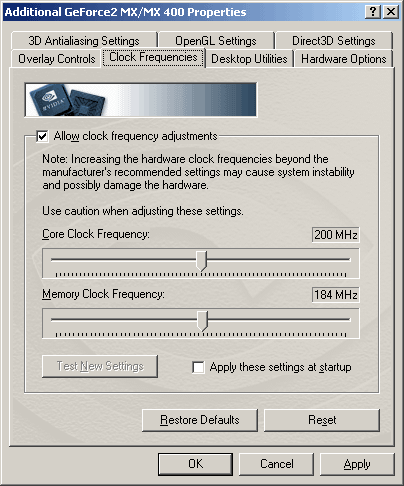

Този панел ви дава възможност да вдигнете работната честотата както на GeForce2 MX 400 процесора така и на паметта. ако панелът липсва заредете regedit и стигнете до този ключ: HKEY_LOCAL_MACHINE\SOFTWARE\NVIDIA Corporation\Global\NVTweak След като вече сте там натиснете с дясното копче на мишката върху надписа "coolbits" след което кликнете върху "modify" от появилото се меню. като value data задайте следния номер: "3". ако това не помогне и все още не ви се е появило "Clock Frequencies" меню след рестарт на машината значи драйверът, който ползвате не поддържа тази функция.

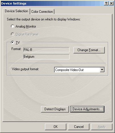

Главният TV-Out контролен панел.
Оттук се избира стандарта, на който ще се работи с телевизора.
Корекция на цветовете се извършва от този панел.

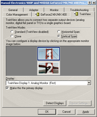

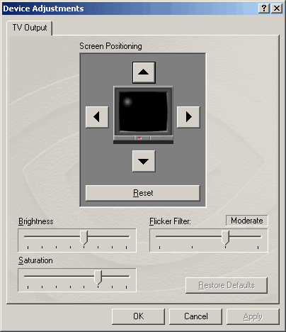

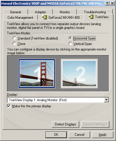

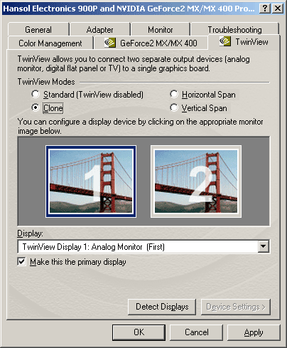

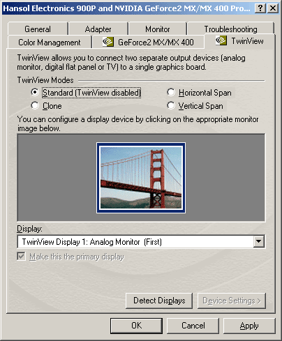

Този панел пък ви дава достъп до функции като корекция на мястото на изображението на телевизора и т.н. NVIDIA TwinView Опитвайки се да предложи нещо повече на масовата аудитория NVIDIA взе пример от Matrox с Dual Head и S3 Inc. с DuoView и включи поддръжка на два монитора едновременно като нарече технологията TwinView. Естествено бе, NVIDIA да не предложи качеството, което Matrox ни даде с Dual Head, но поне популяризира TwinView и сега почти всяка компания, производител на GeForce2 MX базирани може да се похвали с TwinView версия. Inno3D предлага качествен образ и на двата монитора (използваx 19" Hansol 900P като главен монитор и 15" Hansol 501P за второстепенен). За съжаление Win9x/ME драйвери, версия 12.90 по някаква странна причина просто не извеждаха половината функции, но и цялото управление бе на много ниско ниво като изпълнение. Не така седяха нещата под Windows2000 с драйвери, версия 14.20. Под тази операционна система функционалността на TwinView се разгърна.
TwinView функцията е забранена.
При Clone Mode еднакво изображение се появява и на двата монитора.
При Horizontal Spam лявата част на десктопа се появява на левия монитор, а дясната съответно на десния.
При Vertical Spam горната част на десктопа се появява на единия монитор, а долната съответно на другия.

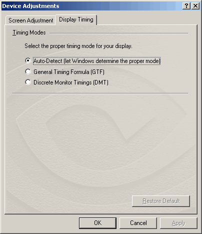

Display Timing панел.

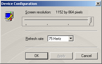

Това беше ограничението за втория активен монитор, макар той да поддържа резолюции до 1280x1024 при 60Hz. 2D изображение Преди време имах "уникалната" възможност да тествам GeForce2 MX базираният 3D ускорител на MSI - MS818 + TV Out и честно казано бях изключително разочарован от предложеното от него качество на 2D изображение (възможно е да съм попаднал на дефектна бройка). За щастие при Inno3D 2D качеството е много по-добро, но определено изостава от ATi Radeon и Diamond Viper II. 3D изображение Претенции към 3D качеството на тестваните игри нямам, но за съжаление се натъкнах на известни проблеми. Един от тях бе, че така и не успях да подкарам Moto Racer 1 - една стара игра, но класика в жанра. Самият проблем бе, че след като се направят всички настройки в играта и се стигне до самата игра се появява само задния фон, но нищо повече.Вие си управлявата мотора, чувате звуците, усещате как се удряте в стените но виждате единствено това:
