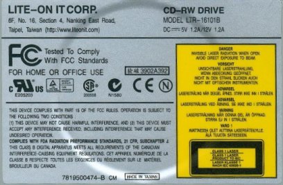

Устройството, което закупих беше излязло от фабриките на Lite-On месец април 2001 и имаше фирмуеър версия VTSOL.
Предния панел на устройството имаше лого, но в същото време е много изчистено. Както при повечето устройства тази записвачка е със стандартния механизъм за поемане на дискове. На предния панел се вижда логото High Speed CD-RW, което показва че устройството ще работи с високоскоростни медии. Освен това отпред стой и адреса на Lite-On домейна. Устройството също има и хубаво голямо лого Burn Proof в случай, че не знаете, че устройството го поддържа. За съжаление има само един светодиод, който свети зелено или червено в зависимост от режима.
Близо до светодиода се виждат стандартните жак за слушалки и потенциометъра за контрол на звука.
Задната част на устройството има IDE интерфейс и захранващия куплунг.

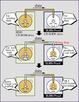

Как работи? При другите устройства, когато потокът данни между източника и CD-RW бъде прекъснат, вие ще получите повредена медия, или в най-добрия случай недобър запис. Както виждате на фигурата с Burn-proof устройството при такава ситуация ще изчака докато потока продължи. Ако обаче това продължи повече от определено време, записвачката ще спре записа и ще изчака. Когато компютъра може да продължи с трансфера на данни той се reconnect’ва за устройството. То от своя страна тогава намира края, където е спряло да записва и след това продължава.
Това е първото устройство на Lite-On, което поддържа новата версия на Burn-Proof. Със старата версия се създаваха малки /40-45µm/ пукнатини в записа на мястото където устройството спира и след това продължава записа. Новата версия намалява този размер до 2-5µm, което я изравнява с конкурентната JustLink технология на Ricoh. Последната версия, с която се произвежда 24х устройство на Sanyo е с пукнатини 0µm.

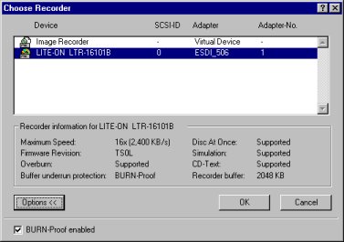

На фигурата може да се види, че устройството поддържа Burn-Proof и има максимална скорост на запис 16х.

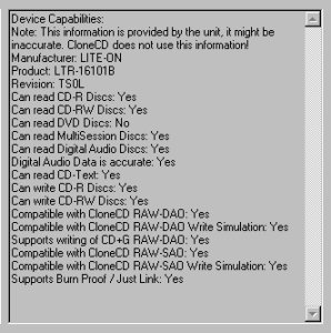

CloneCD показа впечатляваща картина. Оказва се, че записвачката може да прави ВСИЧКО, включително и RAW-DAO.

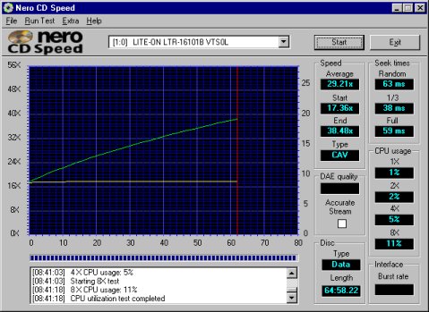

Lite-On се оказа най-бавен при тези тестове. Трансфера му на четене по периферията на диска  се оказа 36.9х и е съвсем малко под 40х, зададена от производителя.
CD SPEED 99 – матрично CD
За тези тестове съм използвал MS WINDOWS 98SE OEM. Трябва да имаме предвид, че диска е под 74 мин. така, че максималната скорост е твърде вероятно да е по-висока.
Lite-On
LTR-16101

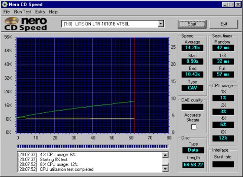

И тук дойде разочарованието ми. Очаквах доста по-добро представяне на записвачката, но за мое съжаление тя не достигна 20х. При все това времето за достъп си остана все така ниско.
