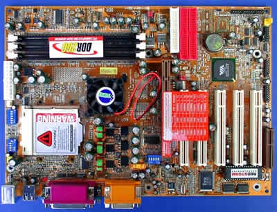

Виждате стилната сребристо-синя кутия,както и самата платка.Разликите с 75DRV са незабележими на пръв поглед.Добавен е вентилатор на северния мост.Soltek,както повечето по-големи производители,използва препоръчаните от VIA Intersil HIP 6301 трифазен контролер на напрежението+Fujitsu Mofset транзистори,отговарящи на най-високи стандарти.Както се вижда,дъното разполага с 5 PCI слота,AGP Pro/4x и CNR слотове,и предоставя 3 места за модулите DDR200/266 RAM,като позволява да се използват до 3 GB памет.След обновяване на BIOS от www.soltek.com.tw(версия 3.5),дъното разпознава и работи коректно с новите процесори Athlon XP,като подава FSB завишено с около 1.5 MHz(незевисимо от вида на процесора).Настройките на паметта не са много и отговарят на описаните в on-line ръководството,като бързам да добавя,че са напълно достатъчни и че добавянето на нови би довело по-вероятно до спад в производителността и невъзможност за правилна настройка.BIOS-ът е Award Modular 6.00 PG-един широко използван продукт.С изключение на раздела за контрол на процесора всичко е стандартно.В този раздел може да се променя FSB от 100 до 200 MHz,Vcore от 1.1 до 1.85 V със стъпка 0.025 V,както и да се видят доста екзотични настройки- CPU/PCI/ AGP/CHIP/DRAM Skew adjust (?!).Промяната на множителя,напреженията на DDR RAM-a и AGP-то все пак става с DIP ключета директно на дъното,макар да се очаква при следващо обновяване на BIOS да се появят и там.Чипсета не се нуждае от повдигане на напрежението.Overclocking-a при настройки по default е невъзможен при над 142-143 MHz FSB,като причината е в контролера на паметта,който работи на 1T Command Rate по default,нещо,което при 75DRV не се постигаше и с много качествена памет.За по високи стойности на FSB ще има нужда да го върнете на 2T Command Rate,макар лично при мен да си работеше перфектно и при 147 FSB и 2.6 V на паметта при CAS2.5,4-way bank interleave,DRAM Queue depth -4 level и DRAM Burst Lenght -8 b.Странен е факта, който показва разлики при 75DRV и 75DRV2,макар и да са с еднакъв BIOS.При CAS 2 за паметта ми DRV-то работи добре,а наследника му дори "не изгрява",а когато става въпрос за DRAM Command Rate,стойността 1Т е нормална за DRV2,но не и за предшественика му( !?:) ).

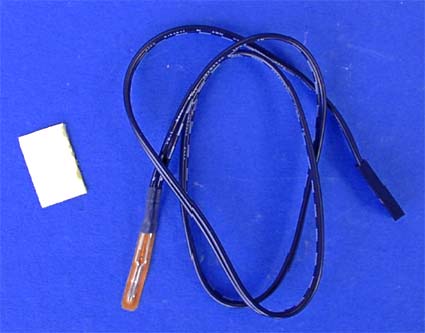

Дъното е прекрасно окомплектовано,което явно се превръща в традиция за Soltek.В комплекта има стандартните ATA-100/66 и floppy кабели,термистор с доста дълго кабелче,за който е отделено място за включване на дънната платка,диска с драйверите на VIA(4-in-1),ITE Hardware Monitor Utility 8705,уппътвания във формат PDF,втори диск на който са сложени четири бонусни програми-PartitionMagic 6.0,VirtualDrive 6, DriveImage 4.0 и антивирусната PC-cillin 2000.(Тук е мястото да отбележа,че 75DRV бе/е оборудвано с продукти на Symantec + Virtual Drive 6)

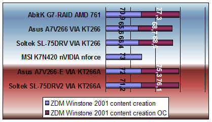

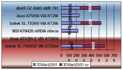

Упътването е добре издържано,търпи критика само заради объркване в раздела за настройки на паметта,но това почти не се забелязва на фона на подробните обяснения за всяко съкращение,използвано в него(AGP,DMA и т.н.),както и на "разкодирането" на цифричките и буквичките върху процесора ви :).Има второ упътване за "bundle pack"-а с подробни обяснения за всяка от програмите. Тестовете проведох със следните компоненти: CPU:AMD Athlon T-bird 1000 MHz (266MHz FSB) -степинг ARGA DDR RAM:256 MB Micron 7,5ns CAS 2,5 HDD:WesternDigital 30 GB 7200rpm/2048KB cache VIDEOCARD:Inno 3D GeForce2 MX400 (205*175MHz ядро*памет) SOUNDCARD:C-Media 8738 (5.1)with EAX/A3D/C3D/C3DX/Direct3D COOLER:SECC I с високооборотен вентилатор (не охлажда много добре) Данните за MSI K7N420 са копирани от Internet,поради физическата невъзможност да тествам такова дъно,но ви уверявам в коректността им.Всички тестове с ZDM WInstone,Sysmark2000 и Sisoft Sandra проведох и на overclock-ната конфигурация(147MHz FSB/1103-1107MHz CPU).Използвал съм WindowsXP Pro(Win2000),а също и 3DMark2001,макар и да не е предназначен за този клас видеокарти(а и по малко се влияе от скоростта на CPU,когато е над гигахерц),но в случая добре показва прираста в производителността при замяна на KT266 с KT266A(респективно 75DRV с 75DRV2).Не можах да пусна теста с Asus A7V266-E,предполагам поради някаква хардуерна несъвместимост,а и за разлика от този на 75DRV,DRV2,не съм сменял BIOS-а на Asus-a.
Когато се работи при нормални честоти, дъното върви рамо до рамо с nForce,но при overclock изскача напредзаедно с Asus A7V266-E и Abit KG7-Raid.Таблиците говорят сами за себе си,но обърнете внимание на забележителния boost,който дъното дава в 3DMark2001. |
