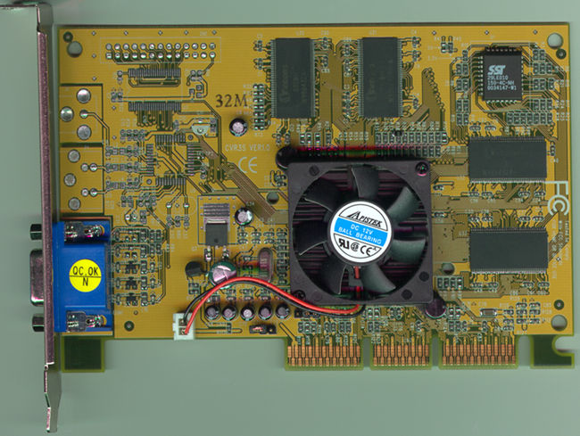

весела, шарена кутия. Освен нея ще

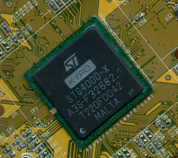

намерите диск с драйвери и диск с играта Test Drive 5. Превключването на AGP режима между 2х и 4х се осъщетствява с помощта на двата джъмпера, разположени точно над AGP контакта на платката. Самият чип STG4000 KYRO е скрит от добро охлаждане - радиатор с ниски ребра и вентилатор. На платката са монтирани 4 чипа по 8Мб. SDRAM памет WinBond с време на достъп 6ns.
